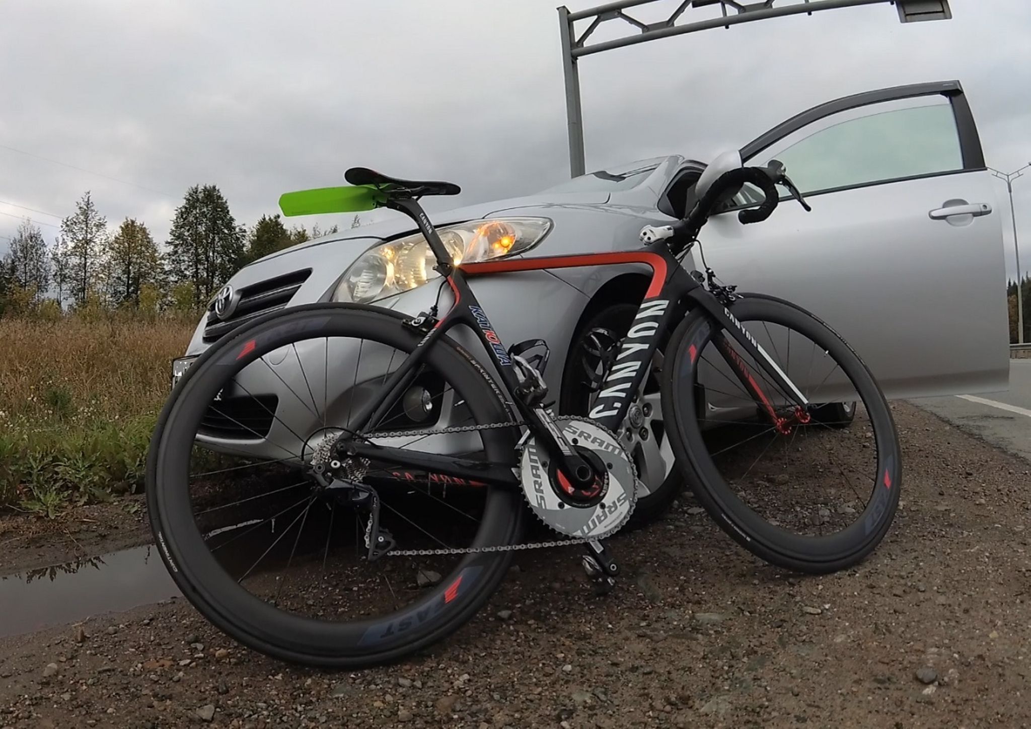

Аэро-тест колес «FAST»
Вдохновившись независимыми тестами Сачина Хамбини, решили провести собственные эксперименты в поле.
В нашей команде много разных колес нескольких брендов, от недорогих китайских реплик, фабричных "китайцев" промышленного уровня, до известных всем топчиков(Shimano Dura-Ace, Fulcrum, Reynolds, ZIPP и других)
Аэротруба или трек нам пока не доступны, поэтому выбрав день со стабильным ветровым прогнозом на протяжении 3-х часов,
мы взяли 2 комплекта колёс примерно с одинаковой высотой обода(~60мм) и 3-й комплект высотой поменьше.
Наше сравнение ни в коем случае не претендует на полную объективность, так как колеса обуты в разные покрышки, клинчера и трубки.
Что мы имеем:
Гонщик готовящийся к крупному старту, способный ехать со средней мощностью >300+ вт/ч
Тестовый протокол:
Темповая разминка 60 минут;
Размеченный участок дороги с разворотом - 10,34 км, на котором делаем три ~15-ти минутных интервала с одинаковой мощностью ~300 вт., каждый раз на новом комплекте колес;
Между интервалами 15 минут восстановления на низкой интенсивности;
Температура - 9 градусов C;
Ветер - 4.8 м/c дующий с Севера;
Атмосферное давление - 1011 гПа;
Все заезды проходят на скоростном шоссе (Восточный обход), рабочий отрезок с разворотом на 180 градусов;
Для нивелирования влияния трафика на результат - сзади едет машина сопровождения;
Едем с Юга на Север, разворот на 180 гр. и обратно;
Топовый велосипед Canyon, все заезды гонщик держится за "верха";
Гармин Edge 520 для записи трека(посекундный режим, gps+глонасс)
Измеритель мощности Power2Max Тип S.
Тестируемые вилсеты:(в порядке старта)
1. Fast(фабричный Китай) под трубку 56mm/27.2mm широкий пр./Втулки Choosen/Conti Competition 22mm, давление 9.00 bars;
2. Reynolds Strike под клинчер 62mm/25mm широкий профиль /Vittoria Corsa 23mm спереди /25 mm сзади, давление 8.00 bars;
3. DT Swiss RRC Di-Cut 32T под трубки 32mm/21mm узкий профиль/ Conti Competition 22mm, давление 9.00 bars.
Положение за верха.
Телеметрия заездов
Все 3 попытки средний педаляж составил 86 оборотов, была доступна максимальная передача 55x11 для предотвращения потери мощности на небольшом спуске.
Примерное live gps cравнение по ходу теста.
