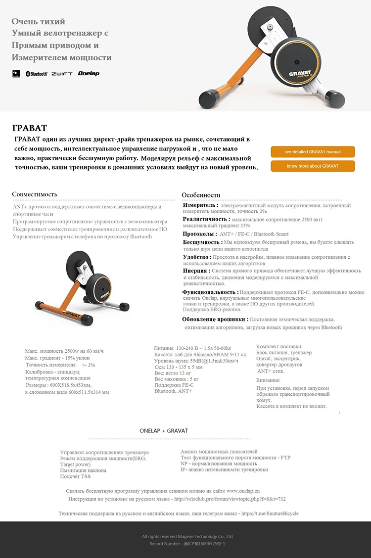

Приехал долгожданный Magene Gravat, первый в России и один из первых в мире(за исключением Китая и Азии)
Станок является полным аналогом Wahoo Kickr, но благодаря специальному ремню, работает тише чем Kickr 3-й версии.
Пока видеообзор подготавливается, первый тест на скорую руку:
Очень тихий, кроме трансмиссии ничего не слышно;
Оптический измеритель работает очень хорошо и стабильно.
Апгрейд прошивки через фирменную утилиту.
Калибровка(требуется делать раз месяц)
Обнуление(Zero)
Устойчивая платформа.
Ant+ передатчик и удлинитель в комплекте.
Переходник на 135 мм.
Несовместимость с дисковыми тормозами
Описание.
Фабрика производит около 200 Magene Gravat в месяц(внутренний спрос в Китае в данный момент) и находится в стадии расширения.
После расширения будут доступны международные каналы доставки.
Пользователи veloclub.pro могут купить уже сегодня. ;)
