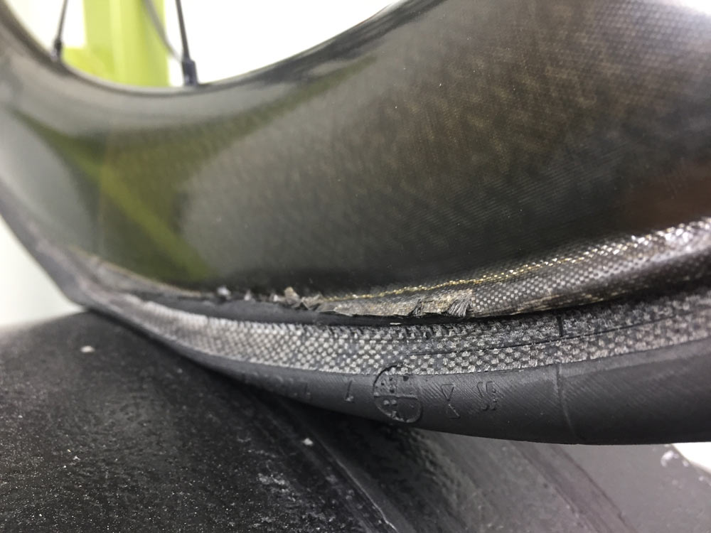

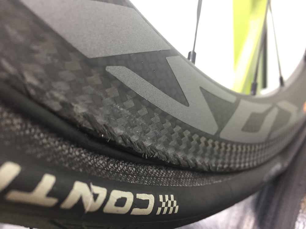

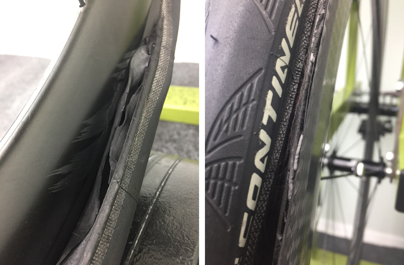

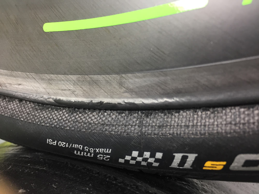

Компания ALTO при содействии SPARK wheel works провела тесты тормозной поверхности современных клинчеров.
В тести приняло участие 9 моделей колес.
Список моделей и другого оборудования:
Тестирование проходило 20 минутными фазами.
Cначало было тормозное усилие 3.18 кг, в каждой следующей фазе устанавливались новые тормозные колодки "SwissStop Черный Принц"
и усилие тормоза увеличивалось дополнительно на 0.2 кг
Установленный мотор во всех тестах 1200w, скорость менялась от тормозного усилия.
Давление в шинах 100 PSI и на каждом тесте шины меняются.
Температура в кондиционированной комнате 24.5 градуса, каждое колесо будет остывать до ~49 градусов для определения скорости рассеивания тепла.

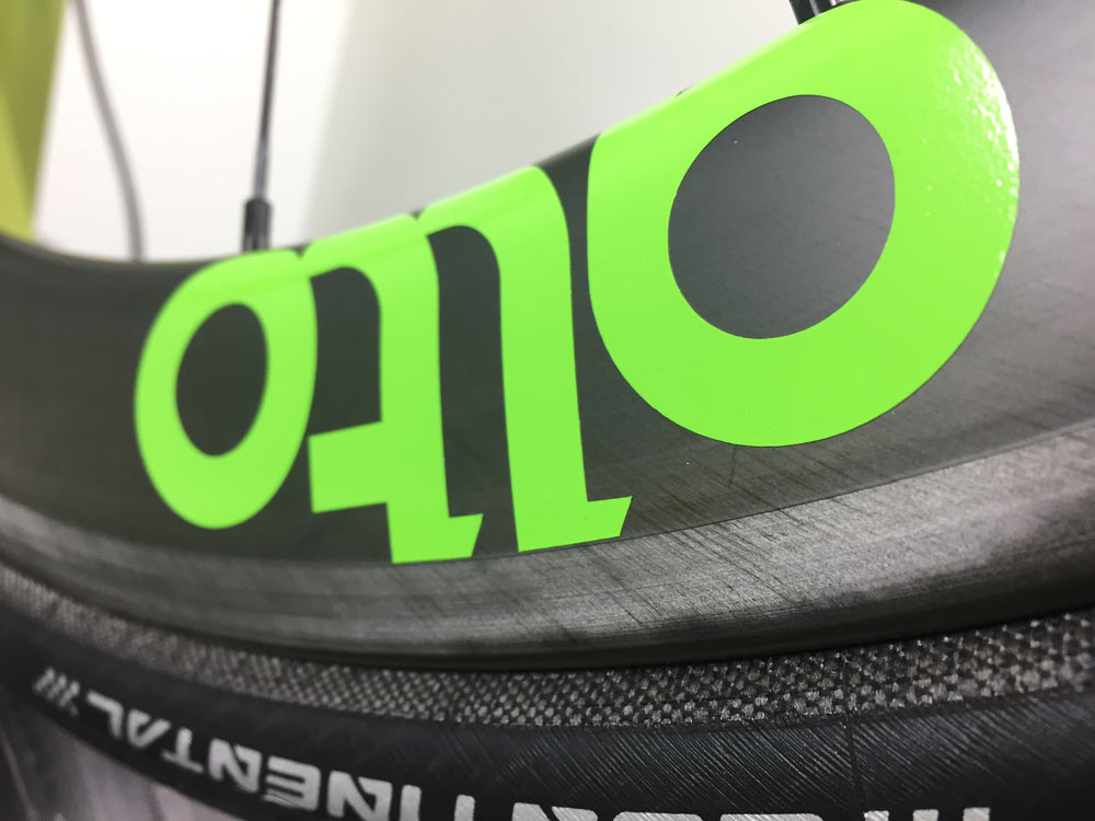

Alto
Через 20 минут

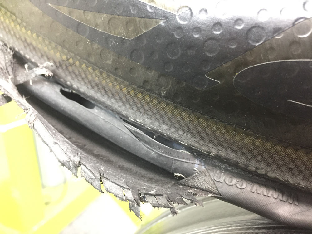

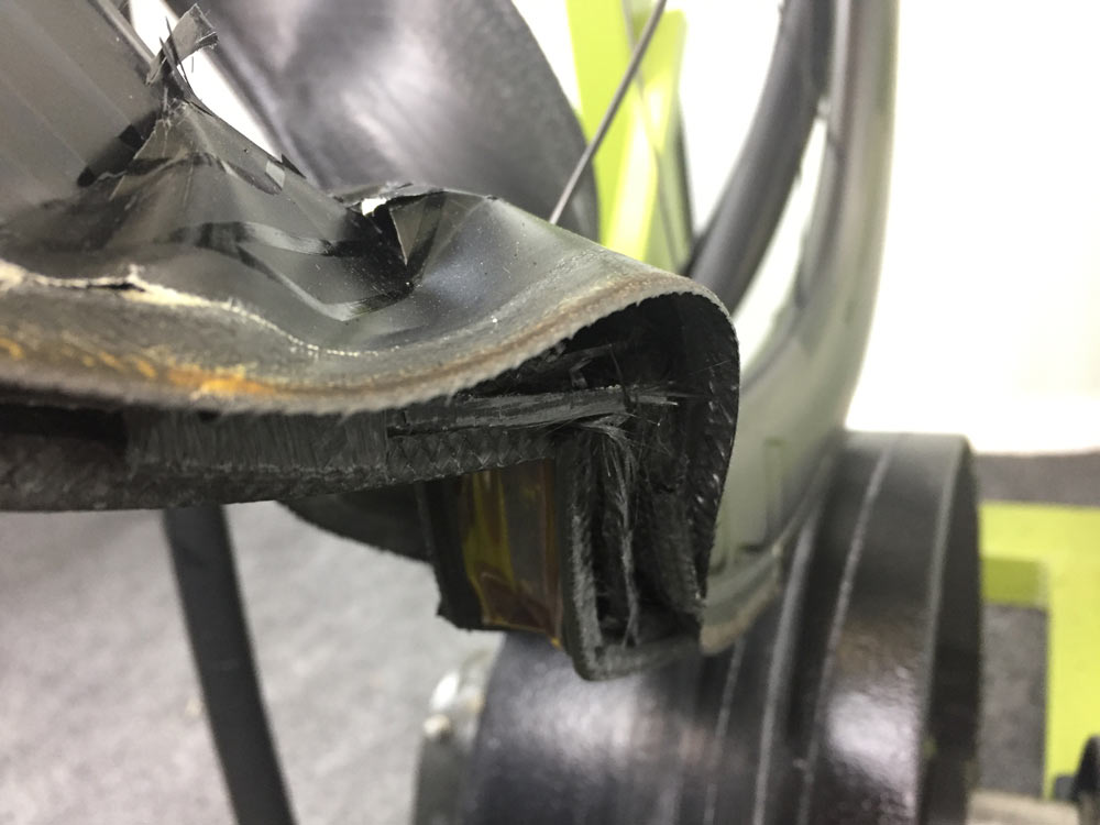

Взрыв колес Knight на спуске, розничная цена $2900

Не говорю и не читаю на английском, но зачем так над колесами издеваться? В реале такого нет. Сам использую для карбона колодки DT swiss, да, тормозят во влажных условиях плохо, но колеса не разрушают. По горам не ездил конечно, видимо и не придется.
Но инфа интересная!
Сообщения: 6045
Re: Карбоновые клинчера, тест тормозной поверхности
Сообщение bmv » 30 дек 2017, 12:37
slantschewbrjag писал(а):Не говорю и не читаю на английском, но зачем так над колесами издеваться? В реале такого нет. Сам использую для карбона колодки DT swiss, да, тормозят во влажных условиях плохо, но колеса не разрушают. По горам не ездил конечно, видимо и не придется.
Но инфа интересная!
На таком рельефе как у нас, конечно нет.
А в горных условиях, когда обычный спуск занимает 30-90 минут, в жару, обода перегреваются и плывут.
На трубчатых, отклеивается плохо приклеенная трубка, клинчера могут взрываться как на видео.
В этом году больше месяца в горах провел, DT Swiss горные обода можно выкидывать :( , добиваю на станке.
Заметил что на спусках, когда обода сильно нагреты(нельзя притронуться рукой), звук и тональность при торможении меняются на более пискливый и высокочастотный. Можно по звуку определять перегрев.
Причем на всех колодках что тестил звук похожий : Reynolds Blue, Shimano DA carbon, китайские синие.
